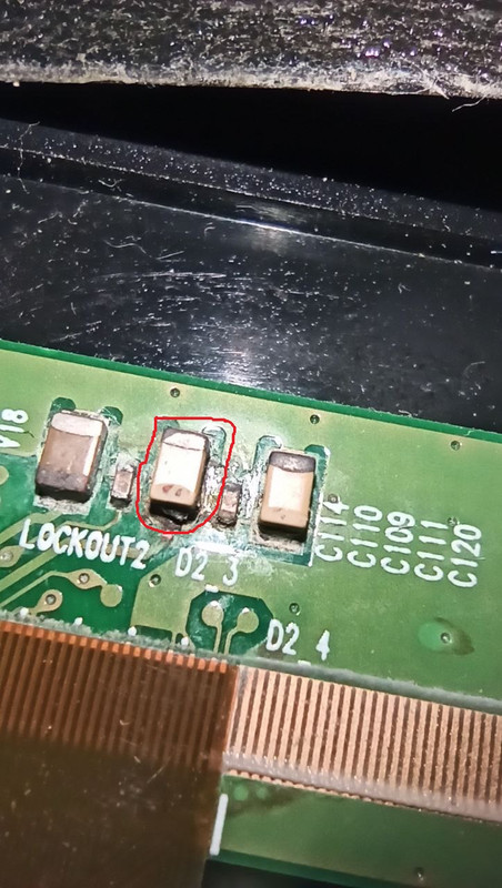

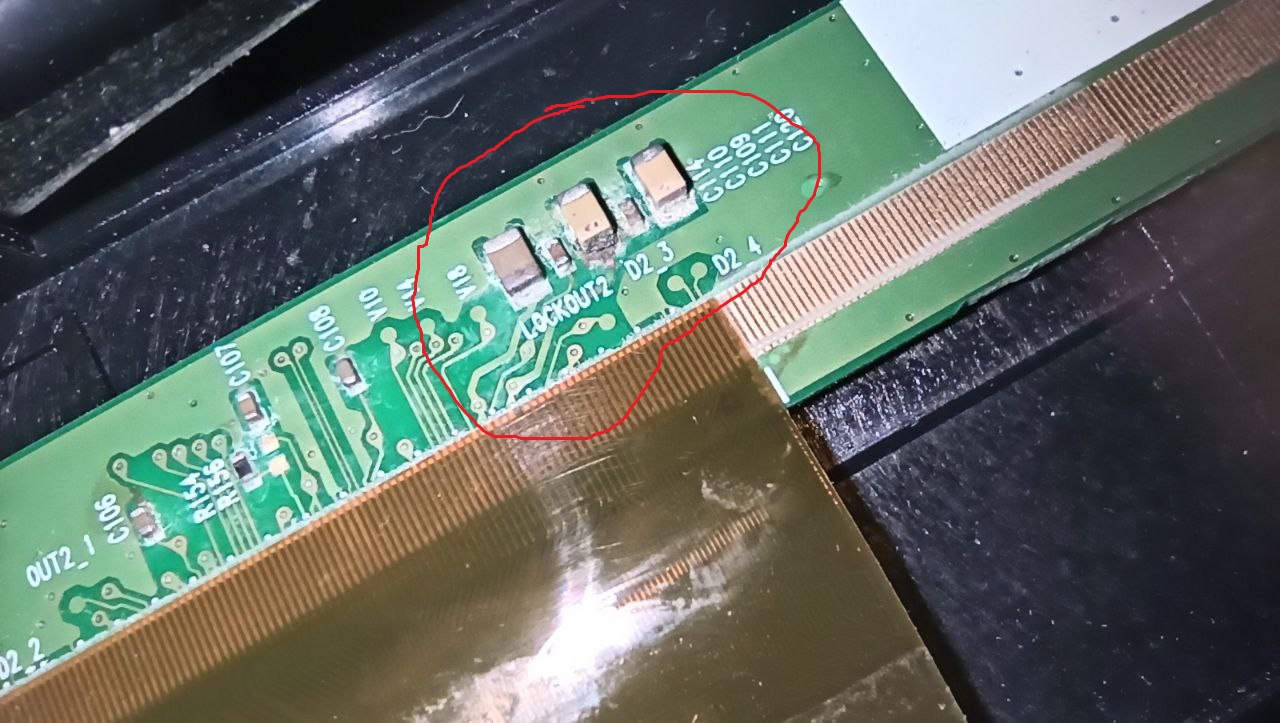

Вообщем было разобрано дальше и обнаружено залитое место (наверное оттуда и проблема)
Повытирав немного, попробовал прижать шлейфы.. но результата это не дало..
В итоге немного покрутив отвалился один элемент с платы матрицы..
Собственно вопрос, это можно перепаять, починить? или все, отжил он свое?

это вокруг окисления? такое впечатление что оно еще и с дорожкой отвалилось

(QNX @ Dec 27 2023, 15:29) Перейти к цитате
не понятно, но вполне возможно..
(забыл добавить, что изображение пропало вовсе)

ну логично, цепь же разорвана
эту хрень не заливали или может влажность повышенная была?

я подозреваю что это следствие, от того что иногда брызгали на него "мистер мускулом" для протирания..

ну тогда на помойку
