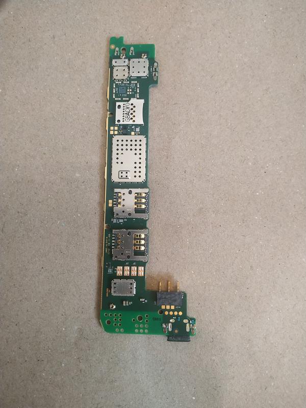

Вопрос по теме и не по теме
Валяется Lumia 640 LTE, можно к ней как-то присобачить разъем для внешней антенны чтоб использовать на даче в качестве роутера, в домике просто крыша экранирует мобильного интернета почти нет- мах Ешка, а во дворе так и 4G появляется временами... Или это бредовая идея? |

Рзбери и глянь. У меня была нокиа е70, то там на плате уже был разъем. Нема там все заклеено Я хз где там вообще антенна (я не ремонтник) мануал пишет шо тут https://www.manualslib.com/manual/971572/Mi...?page=15#manual а где? Сообщение отредактировал Vaschek - Jul 6 2022, 0:11 |

От аппарата зависит. Но это костыль, в качестве постоянного решения не очень, лучше репитер ставить.

От аппарата зависит. Но это костыль, в качестве постоянного решения не очень, лучше репитер ставить. Не хо тратиться два сверху и один снизу слева єто не разъемы антенные? https://images.izi.ua/152223089 ######## по ходу их у меня вообще 4 будет ![]() Сообщение отредактировал Vaschek - Jul 6 2022, 10:51 |
