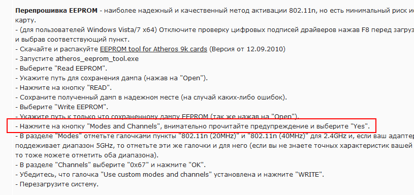

Многие ноутбуки Asus, Sony и т.д. с Wi-Fi на базе чипов Atheros и Intel поставляются в Ex-СССР страны с заблокированной поддержкой n-стандарта, так как до сих пор не лицензированы частоты. Для его активации нужно подправить прошивку EEPROM вашего адаптера.
WiFi адаптер Atheros
WiFi адаптер Intel 5150 AGX

54
версия драйвера 7.7.0.523 от 04.06.2010 (сейчас установлена)

(warrus @ Jan 24 2011, 20:19) Перейти к цитате
54
Сделай анлок, на этом этапе увидишь что залочено -
у меня было -
галочки проставил по инструкции и прошил.
Карточки AR9285 у нас одинаковы.
есть новей(последний 9.2.0.206) залил разных версий, поиграйся с каким драйвером лучше работает http://upload.com.ua/get/902296482/atheros.rar
Поздравляю =)
