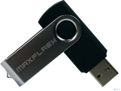

(Elver @ Jan 26 2016, 0:12) Перейти к цитате
... флешка..
Очень похожа на эту.
... перестала определяться .. .. Предложения пожалуйста направляйте в личку.
обычно флешки в таком корпусе очень низкого качества китайский ноунейм. С ними сложно работать т.к. маркировку контроллера/памяти сошлифовывают, а VIP/PID 0000.
Если контроллер накрылся, то достать данные выльется в хорошую сумму - отпаять чип памяти, считать дамп на программаторе, подобрать транслятор, собрать в образ и поиск по ФС...
Приносите на диагностику, если что-то несложное - сделаю, но шанс невелик из-за статистики.
Если не хотите тратить время - 512байт и КДР, как вариант...
