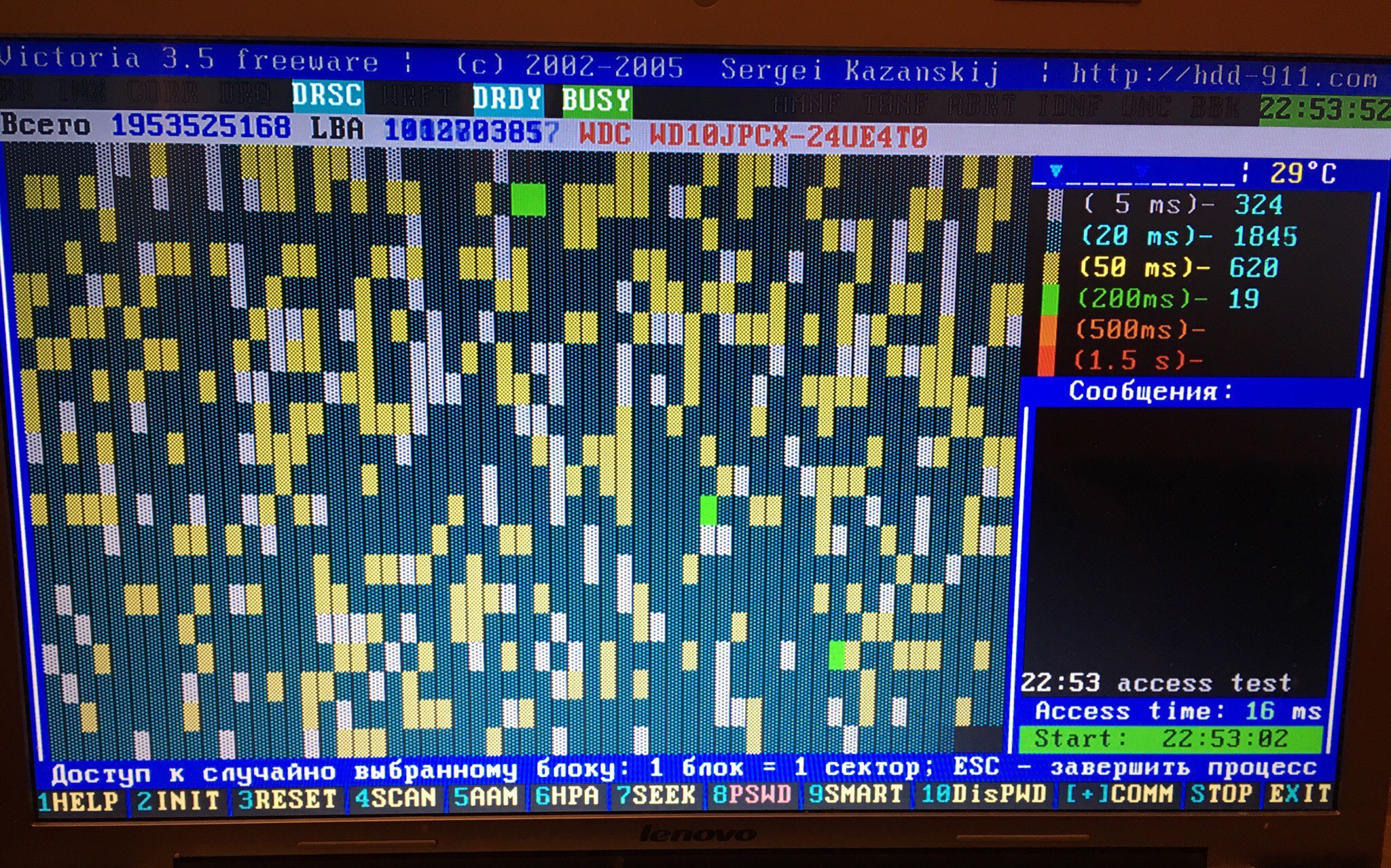

(southman @ Mar 5 2017, 21:29) Перейти к цитате
1) Поверхность в линейном режиме всю прогнать на чтение хотя бы (идеально - на запись, а потом на чтение) и смотреть по кол-ву "зеленых"
2) и СМАРТ после полного прохода бы сравнить с тем, что есть.
а то не ясно, какие параметры теста, на каком участке диска и т.п.

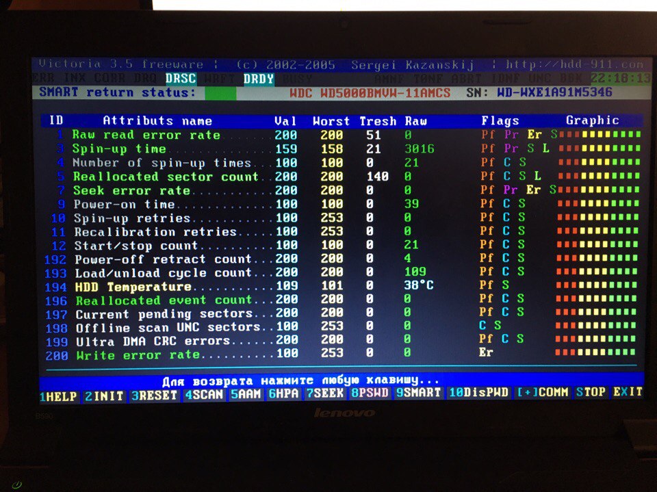

смарт до начала тестов:
поверхность до Erase в MHDD
после Erase немного просканил в мхдд, зеленых не прибавилось.
сейчас работаю в винде,, затем сделаю еще раз скан поверхности, Erase, скан. между подходами буду снимать смарт.
это случайный доступ

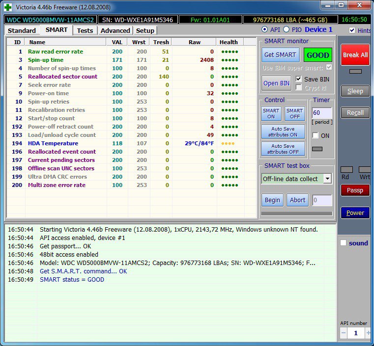

смарт сейчас, т.е. после стирания и накатки винды и дров:
случайный доступ сейчас:
линейное в процессе, не думаю что там будет больше 1-2 зеленых.
потестил другой диск на другом ноуте.
