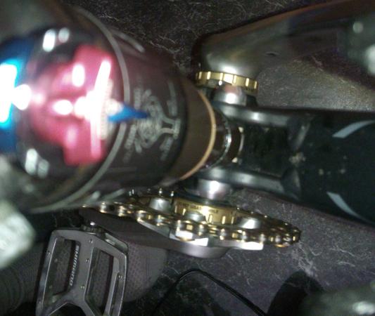

Ishoy   Приехали железки для 1x10, звезда весит 36 грамм :...   Jan 17 2015, 19:31
Hasheg   Как ты в гору собрался на 1*10 заезжать?   Jan 18 2015, 21:31
Ishoy   Как ты в гору собрался на 1*10 заезжать? 32x36 ...   Jan 19 2015, 11:07

Ishoy   Шатуны для 1x10 в окончательном варианте :) Прокла...   Jan 21 2015, 16:00

Ishoy   Ептель, шо шайбы низя было найти нужной толщины ...   Jan 22 2015, 10:18
