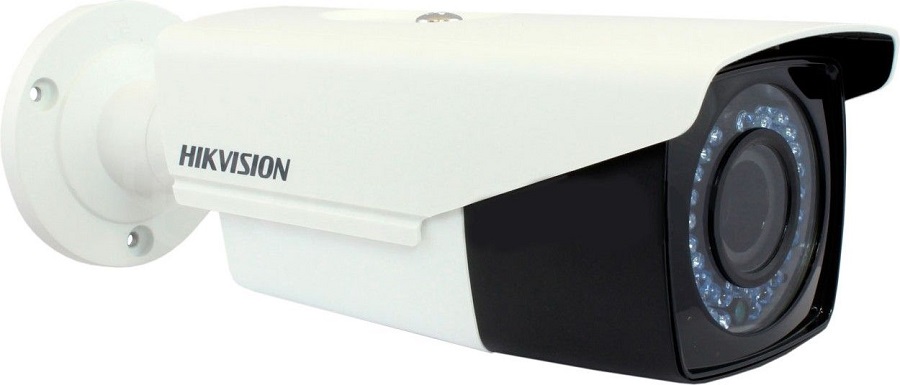

(cosco @ Aug 1 2020, 18:02) Перейти к цитате
Посоветуйте камеры, нужно осуществить видеонаблюдение с 8 этажа за парковкой внутри дома и что б было нормально видно и днем и хоть как-то ночью.
Вариант "поставить ниже" увы, отпадает.
Доброго дня !
Є декілька варіантів. Основне запитання - це розмір парковки.
Варіант 1: Якщо це 1 - 2 авто, які стоять завжди в одному і тому ж місці - то підійде камера з ОПТИЧНИМ зумом і НЕ поворотним корпусом.
Задумка - один раз навелись, наїхали зумом на невелику зону, все жорстко зафіксували, машини ставимо тільки там.
Обладнання зв'язка 1:
Камера: Hikvision DS-2CE16D0T-VFIR3F - 4х оптичний зум крутиться руками, FullHD, дешева матриця і дешева підсвітка
Реєстратор : Hikvision DS-7104HQHI-K1 (S) - 4 канали FullHD по 15 кадрів на секунду H265+ кодек, в ІР режимі до 6ти камер
Жорсткий диск : будь-який sata 3,5" HDD
Обладнання зв'язка 2:
Камера: Hikvision DS-2CE16D8T-IT3ZF - 4х оптичний зум крутиться свайпами по екрану/мишою, FullHD, дорога Ultra low light матриця і дорога Exir лінзова підсвітка

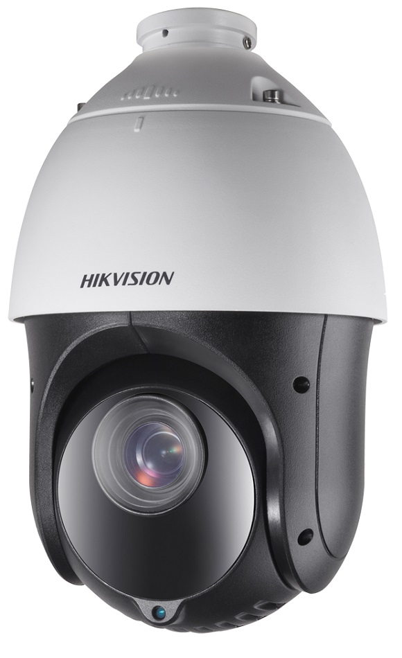

Варіант 2: Коли двір великий і машина стає кожен раз в різному місці. Вилазити через вікно і повертати камеру кожен раз не варіант, це точно, тому камера треба поворотна.
Задумка: коли машина в новому місці, свайпами по екрану смартфона швиденько виставляємо потрібний ракурс, також можемо запам'ятати пресети, потім в два кліки викликати їх і камера буде переїзджати у раніше внесені в пам'ять ракурси напрямку об'єктиву і дальності зуму.
Обладнання зв'язка 4:
Камера : Hikvision DS-2DE2A404IW-DE3 - 360 градусів обертання, 255 пресетів, купа сценаріїв і т.д, 4х оптичний зум крутиться свайпами/мишою по екрану, 4Мп 2688 x 1520 @ 25 к/с, дорога Ultra low light матриця і дорога Exir лінзова підсвітка, купа тонких налаштувань, купа функцій аналітики, покращень картинки, економії бітрейту і т.д.
Карта пам'яті: будь - яка MicroSD 10 класу до 128Гб. Також може писати на NVR.
Обладнання зв'язка 5:
Камера : Hikvision DS-2DE4225IW-DE 360 градусів обертання, 255 пресетів, купа сценаріїв і т.д, 25х оптичний зум крутиться свайпами/мишою по екрану, 2Мп 1920x 1080 при 25 к/с, дорога Ultra low light матриця і дорога ПОТУЖНА Exir лінзова підсвітка, купа тонких налаштувань, купа функцій аналітики, покращень картинки, економії бітрейту і т.д.

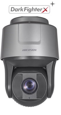

Обладнання зв'язка 6:
Камера : Hikvision DS-2DF8225IH-AEL - Smart tracking 2.0 - веде об'єкт по кадру, може фільтрувати спрацьовування на людину чи/та авто, цифровий антитуман, 360 градусів обертання, 255 пресетів, купа сценаріїв і т.д, 36х оптичний зум крутиться свайпами/мишою по екрану, 2Мп 1920x 1080 при 25 к/с, дорога Ultra low light матриця і дорога потужна ЛАЗЕРНА ПІДСВІТКА, купа тонких налаштувань, купа функцій аналітики, покращень картинки, економії бітрейту і т.д.
