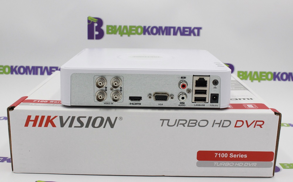

Dvr під аналогові камери:
Hikvision DS-7104HQHI-K1(S)(С) - 4 канали 2Мп 1920x1080, 15fps, ще є всякі 4Мп_LIHGT, 1080_N - на ділі маркетинг від виробника - чесних FullHD тут 15 кадрів, все решта урізання якоїсь із сторін кадру для росту fps за рахунок зменшення деталізації.
Також можна підключати ІР камери до 4Мп - до 2 додатково аналогових, або до 6 замість всіх аналогових.
Hikvision DS-7104HUHI-K1©(S)- 4 канали 2Мп 1920x1080, 25fps, або 5Мп 2560x1944 12fps. Тут чесних FullHD тут 25 кадрів, а 2560x1944 12 кадрів. Слайд шоу не буде, проте ідеальної плавності як на 20+ теж ні.
Також можна підключати ІР камери до 8мп - до 4 додатково аналогових, або до 8 замість всіх аналогових.
