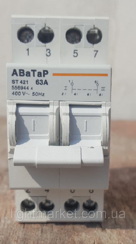

(Dred @ Feb 1 2023, 16:50) Перейти к цитате
двухполюсный перекидной на 63А не так то и просто найти нормальный
одно китайское или польское говно в наличии
вот шо это за хуйня?
Аватар ебиеговрот
бери CNC і не вийожуйся
уже на 30 об'єктів за 2 місяці поставили, все ок працює

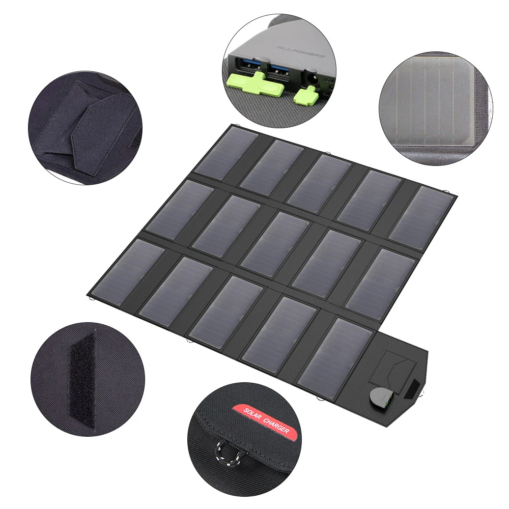

(Mad Dog @ Feb 2 2023, 13:22) Перейти к цитате
Хз що там за реле, але в моєму Боші можна задати загальну потужність від 1кв до максимума (5 кВт чи що, не пам'ятаю вже) просто клацая кнопочки на плиті.
Нарешті протестував свої зарядну станцію + китайська туристична сонячна панель:
Як на мене зовсім не погано, враховуючи що я просто вивісив панель за вікно. thumb_up.png

Dred
Feb 3 2023, 9:31
Пост #2359
Репутация:   1957
Сообщений: 31 686
С нами с: 2-March 07
(Emissions @ Feb 2 2023, 20:36) Перейти к цитате
CNC норм работает на доме с генератором
для квартиры CNC на 63А не нашел
взял в итоге такое
https://bigl.ua/ua/p1696466783-hager-peremikach-vvodu
мало того шо его надо всунуть в 4 модуля, так еще и за конский прайс
ну буду надеятся шо хоть оригинальный хагер, а не аватар или какой-то нонейм

а шо за панелька?
ALLPOWERS 100W Portable Solar Panel
