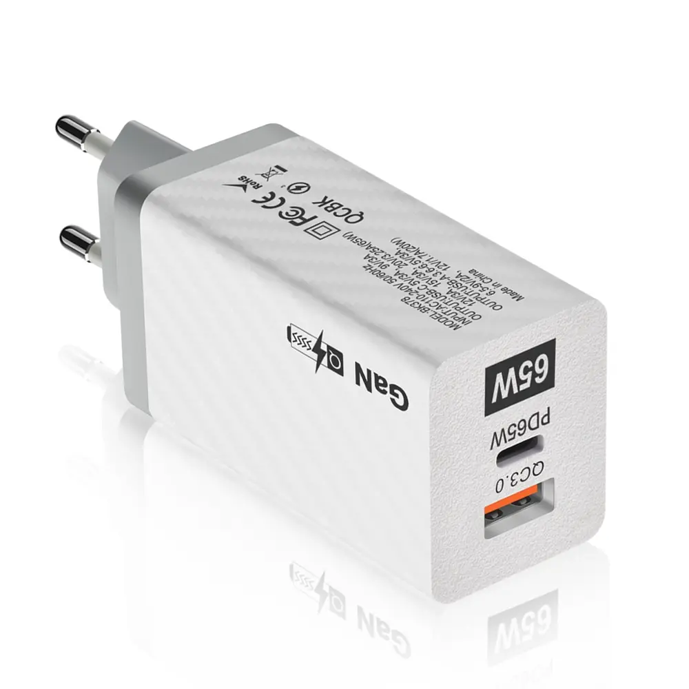

(Danny @ Aug 29 2023, 15:20) Перейти к цитате
компактные, более надежные, выдерживают высокие температуры
Вот с температурой тут как-раз и лажа: силовая часть держит но там же обвязка, конденсаторы не стали более термостойкими. Т.е обычные детали стоят в более мелком корпусе и перегреваются. А с учетом "китайской оптимизации", то как-бы дом не сгорел.
В общем я вижу тут преимущество только для туриста: оно меньше. По остальным параметрам фигня выходит.
изучу отзывы на алики обычных 65в-зарядок
я купил вот такую: https://www.aliexpress.com/item/1005004306745418.html
но мне ноут не надо заряжать, Dell 5587 уже старенький и тут БП на 180Вт, ему те 65Вт вообще как пыль для моряка smile.png а вот павербанки нормально принимают, не свистит, не шипит. Дополнительно проверил через тестер FNIRSi FNB58 - заявленные протоколы, напряжения и токи поддерживаются, всё как и обещано.

(pavel_st @ Aug 28 2023, 12:49) Перейти к цитате
Нещодавно замовив ще ось тут https://www.aliexpress.com/item/1005003887368405.html на 65W
Якщо брати дві, то виходить по 19$ кожна (там купон є від 50$), але ще не доїхало.
Вже доїхало, не пищить, всі порти працюють як заявлено.
Один ноут по TypeC заряджає на 45W, якщо через перехідник, то приблизно так само, інший ноут через перехідник на ~60-64W.
Ecoflow заряджає теж на ~64W. Єдине прорахувався - мені треба було більшої довжини кабель, 1.5м не вистачає від розетки. Але їх більшої довжини не було.

(Danny @ Aug 28 2023, 12:32) Перейти к цитате
Насмотрелся на ютубе видео про крутость GaN-зарядок (быстро заряжают банку, можно питать ноут).
Есть ли бесшумные такие зарядки?
Приїхала от така за 5 баксів:
Взагалі не чую щоб був від неї шум. Вухо до неї не прикладав ))
Видає стабільно 60 Вт. (можливо мої кабеля не дають видати 65Вт) При повному навантаженні гріється дуже сильно.
Ноути заряджає норм. Банку на 40000 мАг заряджає години за 3.
