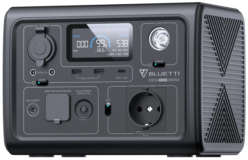

(Egorka71 @ Nov 10 2023, 12:51) Перейти к цитате
Сьогодні в комфі акція на Блюеті 600 ВАТ за 10999 грн
10549 показує, але це здається його нормальна ціна в +/- 10к.
Сообщение отредактировал serglifar - Nov 10 2023, 13:05
xkool
Nov 10 2023, 13:24
Пост #2882
Репутация:   244
Сообщений: 1 576
С нами с: 19-September 12
(serglifar @ Nov 10 2023, 13:04) Перейти к цитате
Они есть дешевле и без акции, тыц
Egorka71
Nov 10 2023, 20:36
Пост #2883
Репутация:   86
Сообщений: 1 269
С нами с: 18-December 18
(xkool @ Nov 10 2023, 13:24) Перейти к цитате
Дякую. Та то сьогодні фейсбуком прибило

(Egorka71 @ Nov 10 2023, 11:51) Перейти к цитате
8000
https://hotline.ua/ua/mobile-zaryadnye-stan...F0aArq4EALw_wcB
Сообщение отредактировал mabila - Nov 16 2023, 11:13
